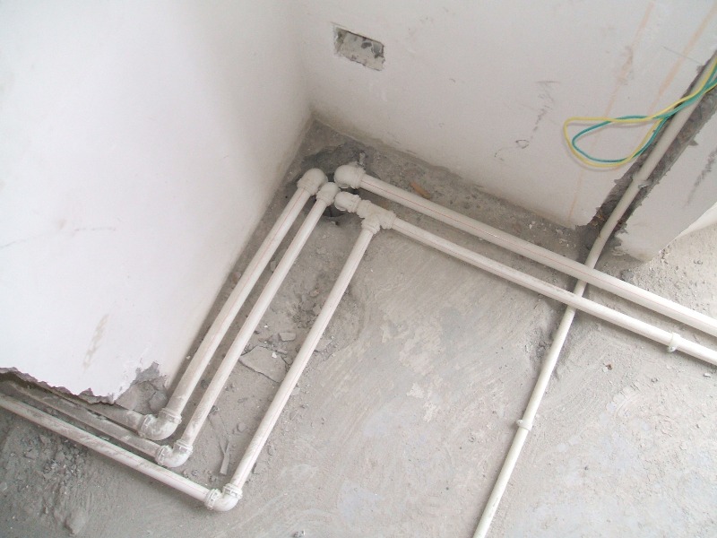

 楼主| 发表于 2007-10-3 21:30:15 | 只看该作者
热水中心的水管布置和一般的不同,平时我们看到的布管是一根冷水管和一根热水管,这里水管多于2根,不过也增加不了几百元成本,以后冬天一开龙头马上就有热水,对于这样的效果,成本不高。大家都知道冬天用热水打开龙头要先放掉冷水,水白白浪费了,有时要先放几分钟,这个热水中心几秒钟就可以出热水了,而且水量大

发表于 2007-10-4 16:49:23 | 只看该作者
以下是引用ssxt在2007-10-3 21:30:15的发言:
这个就是传说中的热水循环系统吧。
[em08][em08]
 楼主| 发表于 2007-10-4 18:33:07 | 只看该作者
智能热水循环系统
如6:00~7:00      17:00~21:00循环
如水温超过40度停止循环
等等各种智能化配置
当然,循环应建立在中央热水的基础上
