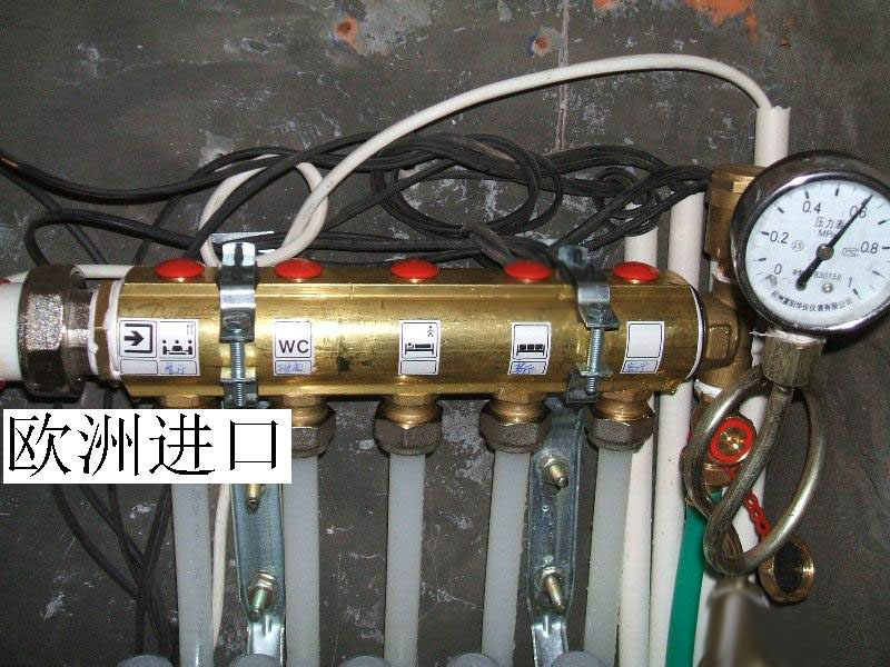

挂集水器,丹麦原装进口的

发表于 2007-10-7 00:10:43 | 只看该作者
以下是引用ssxt在2007-10-4 14:59:37的发言:
这个是国产合资品牌的分水器,楼主发的那个是全进口的顶级分水器。
