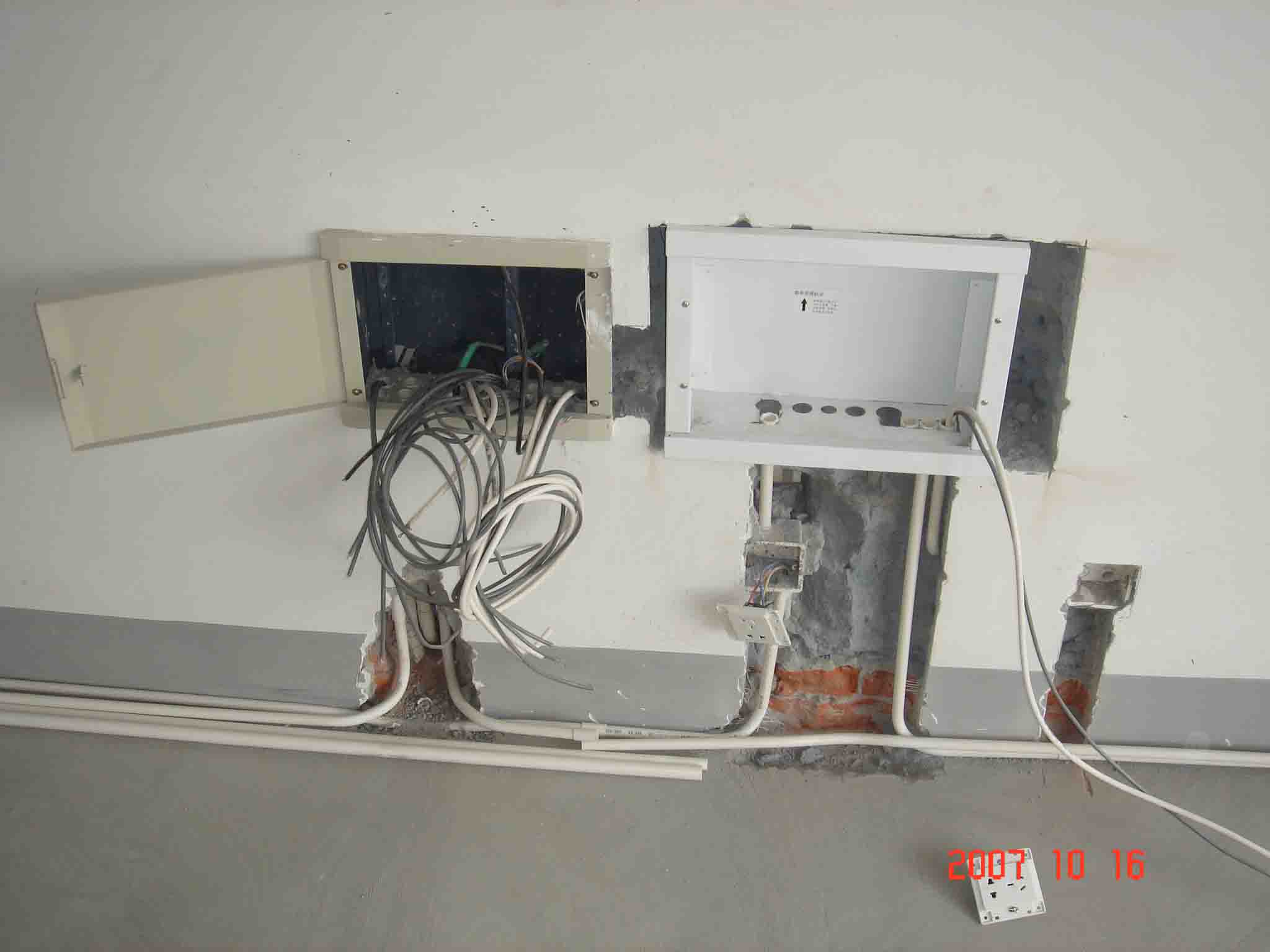

有线信号放大器也要电源的,有宽带线就不用ADSL猫了,
不知道你们小区宽带上网有什么要求,有的是需要路由器,才能实现多机同时上网,
交换机其实就是用来扩展端口数的,  这两个都要电源的,所以弱电箱最好留电源

弱电箱是用来管理网络,电话,有线电视等端口的,
有些是配的弱电箱专用模块,比如路由,交换机,电话总机,有线放大器等,
看个人喜好,弱电箱用专用模块,可以不占地方,比另配这些设备要省地方.不过弱电箱记着留电源

  他要放很多东西,CATV信号放大器而且需要低压电的, 路由器也需要低压电的 ,再加ADSL和直流电转换器,当然得这么多
  呵呵 CATV信号放大器,如果分频器1分3或4可以免的, 路由器的稳压器我是放在离地1米2以上的插座高度再拉根9V的线到箱子,这样散热也不担心,否则在箱子里总是不放心且挤
  ADSL可能也是暂时的,这么大的小区,肯定有LAN的,
  电话拧一起也就是并联,对于4个5个分机且没特殊要求当然可以了
  莫非你2个箱子,还预留AV共享?但一般那个放音视源集中的地方比较好,譬如客厅的电视柜,有DVD,机顶盒,甚至进户门外装个小的探头,预留的卫星电视等;而且用单独的机器好,集成在箱子里的没那么好

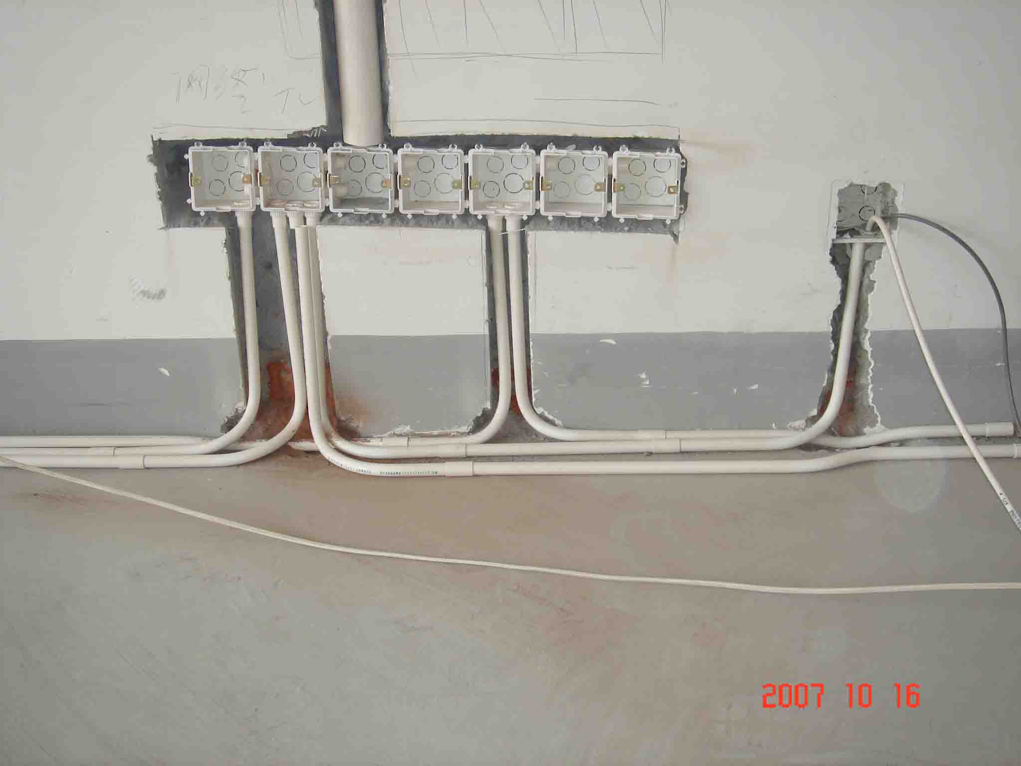

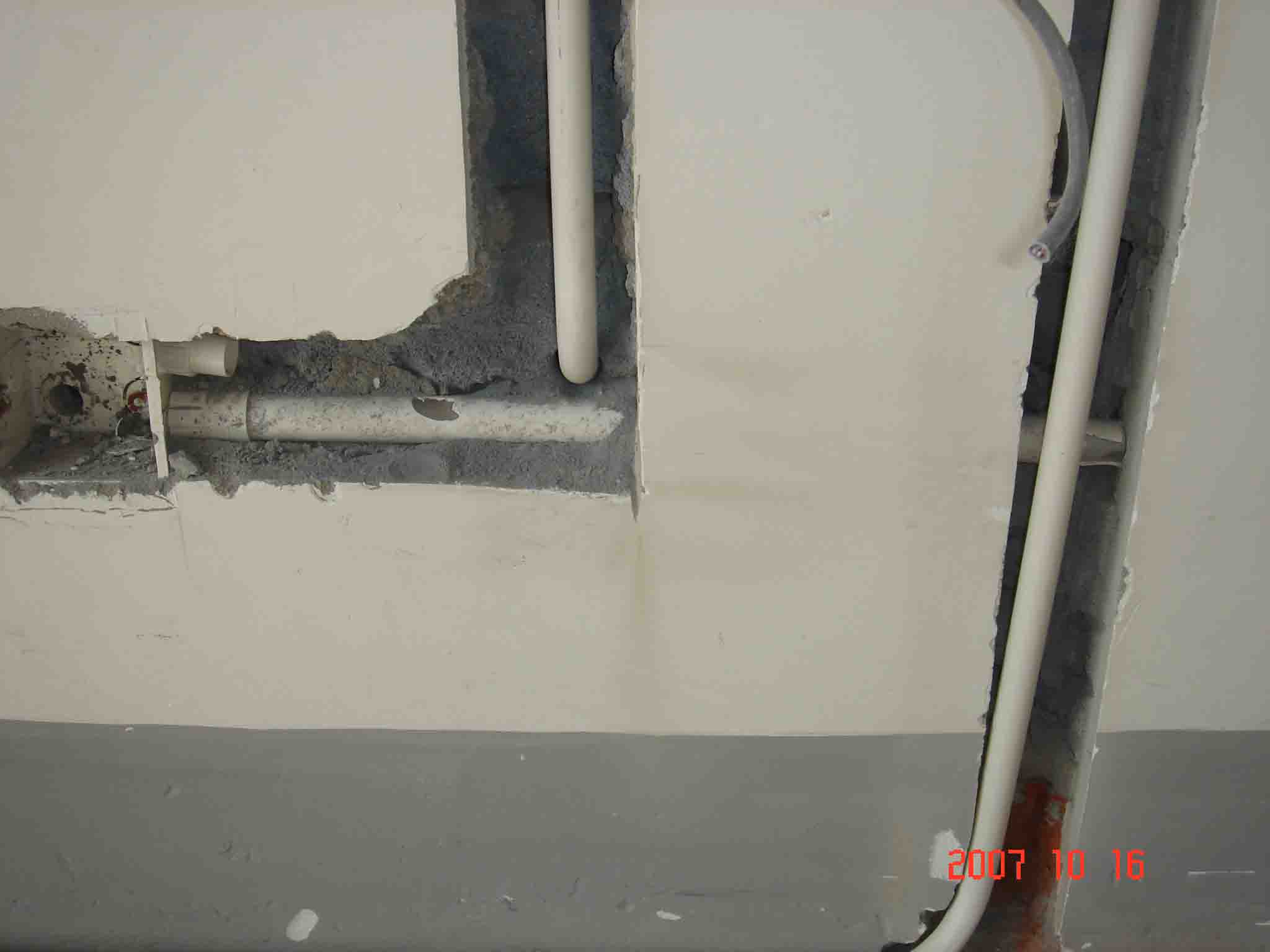

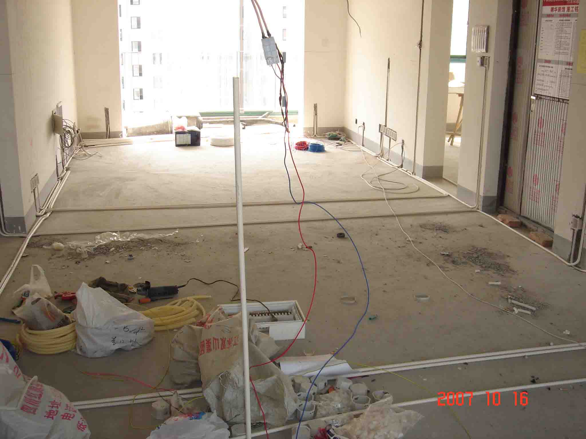

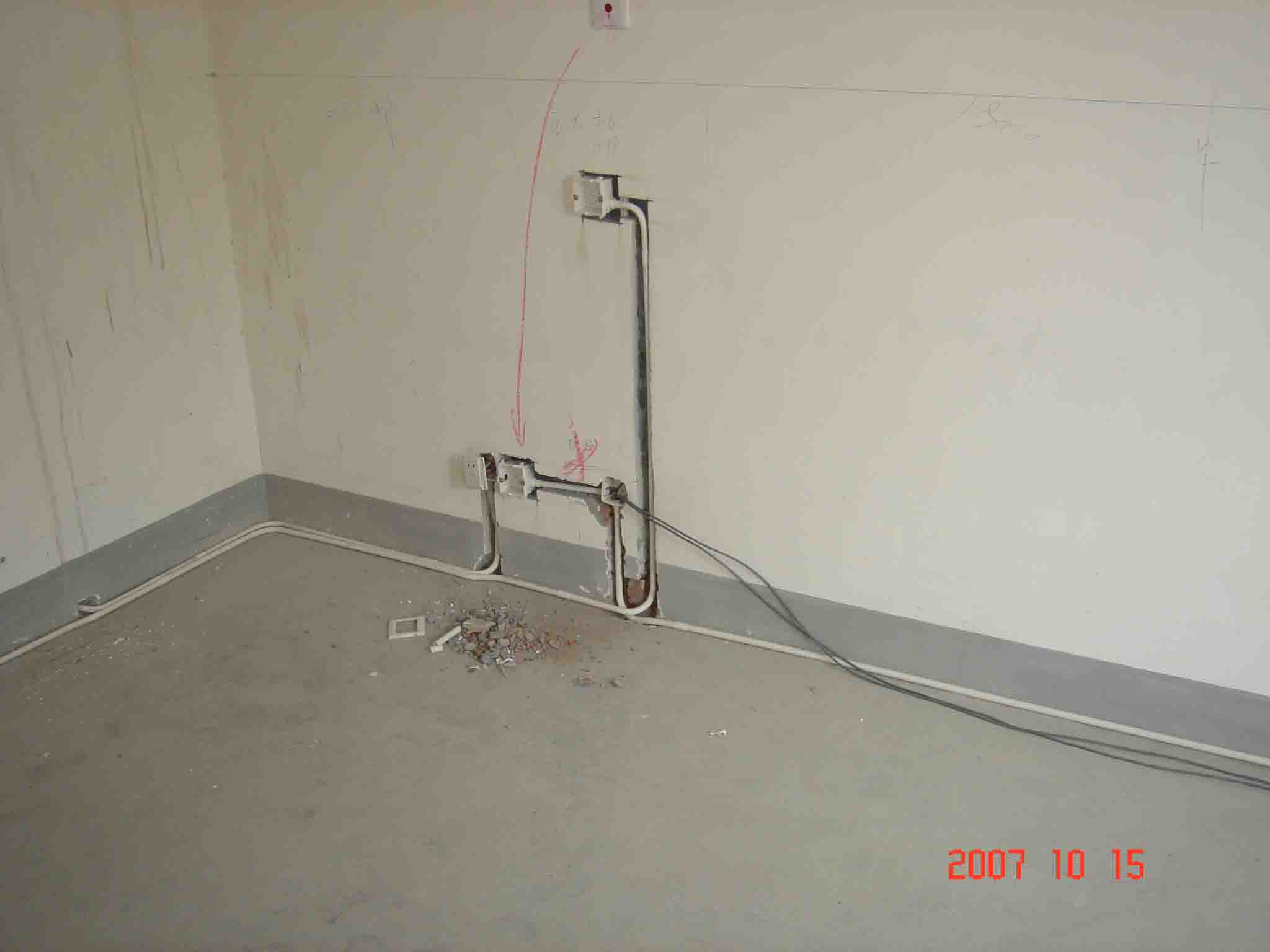

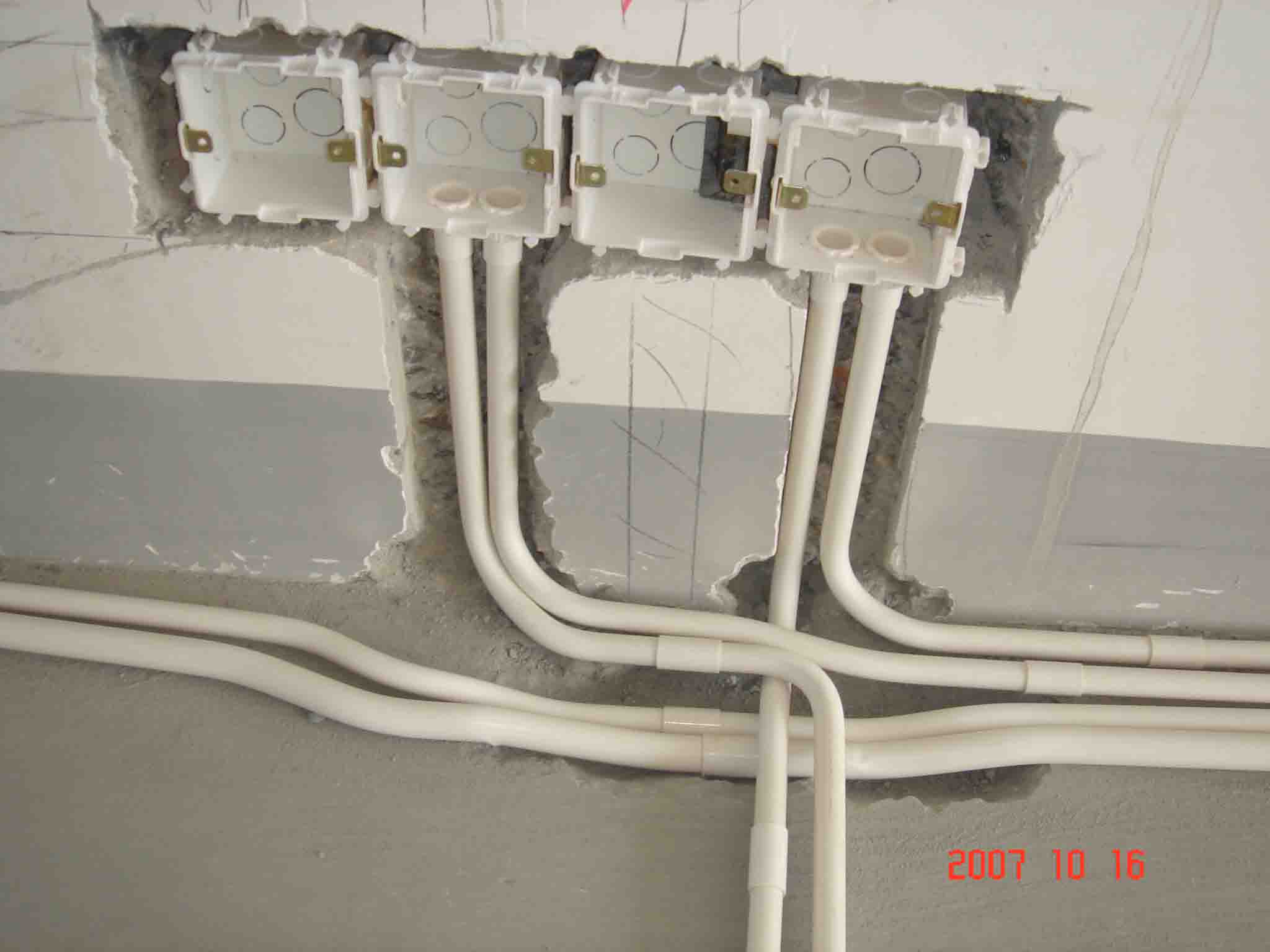

10月15日,多云,北边的办公室有点小冷,
赶在上班前去把阀门送到房子里,早早地就从家出发了,八点多一点就到了房子里,发现小区门口有N多工人,七八个保安把住大门不让进,一打听才知道原来是没有办理出入证的装修工人,保安不让进入小区。一开门发现水电都已经开始干活了,小聊了一会儿,就赶去上班。
上午打电话给土建维修的工头,关于窗户渗水的问题,还没有修理,约了一点半来人看现场。
中午先去取朋友从上海宜家买回的微波炉架,然后去工地,维修的人没来,我就顺便看看布好的线,发现弱电利用原来的管子穿插线,有几处管子已经破损,打电话给风总咨询,曰需要更换管子,和水电工说了一声,答应更换,JH布线都沿着墙走,看上去挺整齐,可是我的线啊(网线,有线电视线均为自购),浪费大大的。
    土建的人来了,说明天约现场经理来看,如何处理明天再说,交换手机号码,约定来看的时候通知我。
晚上下班,去工地转转,正好风总在工地上和水电工交流存水弯的构造问题,向风总请教窗户渗水应该咋办,答敲掉,然后重新进行“窝嵌”(专业啊),看来明天和维修的人不能马虎。
检查发现有线电视线和预留的网线穿在一根管子里,为了避免以后换线的麻烦,晚上打了电话给项目经理,要求分管走线,表示同意。

天秤,你上面的弱电箱怎么是两个盒子啊?
