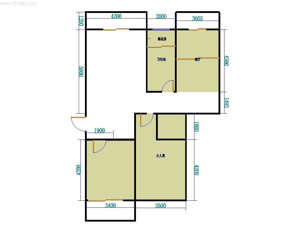

下面说说我要请教的问题
一:餐厅和过道连接的部分,有 1.5m*3m,这么大的空间如果不作为餐厅的一部分,那餐厅就感觉小了,也太浪费了。如果作为餐厅的一部分,也有个问题,从客厅这头一眼就看到那头的餐桌好像也不好。
还有,本来餐厅想铺地砖的,这样泼个汤什么的也不怕了。但是想想地砖和过道的地板连接的部分实在没有什么好办法处理。 各位有什么好注意? 不行就只能都铺地板了。

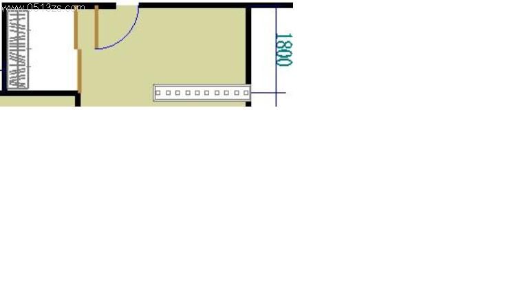

问题二:
如图
右边一块原来是主卧室里的一间1.8m*2m的走入式更衣室。我觉得正套房子缺少一个书房(其实也就只要
能放下电脑,能写写字,再能做个书柜--腾空的那种也行),就想把墙敲了,做玻璃隔断,用这块地方
作书房。然后在左边一块再挖出一块来起个更衣室,就变成现在图片这样。反正进门那么大一块地方也没
什么用处。
不知道这样行不行。或者想弄出个书房来,各位还有什么高招?
大家给点意见,特别是盈盈版主

发表于 2006-3-9 15:33:36 | 只看该作者
我认为房子作为家来讲必须有足够的储藏空间,比如说被褥、厚重的衣服,到了夏天都要被收藏起来的。在主卧室里还可以放平时换用的衣物,所以更衣室的位置不要动,做u形储藏衣柜。更衣室的上面应该是书房的位置,以2米书柜来做隔断,拐角书桌,上面做隔板书架。卧室那面不需要衣柜的。
至于餐厅那里看到餐桌时没有关系的,你可以把阳台和厨房的墙打掉,扩大厨房的面积,这里也是很重要的储藏区域,讲究储存、洗菜、备菜和炒菜的方位顺序布局。餐桌放在中间位置,在客厅看起来就是欲掩还羞,呵呵。
具体的还有没有好的想法,要待我抽空好好考虑之后再告诉你们吧。

现在图上那个更衣室是我自己画了格出来的,原来是客厅的一部分。主卧室比次卧室多出来的那块原来是更衣室,实际上是起着墙的,不过可以敲掉的。
“更衣室的上面应该是书房的位置”,是哪里?
上北下南左西右东,盈盈说的是哪里?
我理解是南边吧?
书桌直接放在卧室里?

我感觉你家光线好像全靠北边客厅的窗子,阴天可能要开灯吧.
如果作为餐厅的一部分,也有个问题,从客厅这头一眼就看到那头的餐桌好像也不好。我朋友家在餐桌前做了一个隔断,上面是玻璃,下面是柜子.这样一进门就看不到餐桌了,不懂你空间大不大?还有那个地方也可以作为储藏吧?

原图来咯:
忘记说了,我家有个不到30平方的车库,对外没有门的,不能停汽车。我打算在里面做写腾空的柜子,来放大被子什么的:)所以房子里面储物空间不需要太多。
