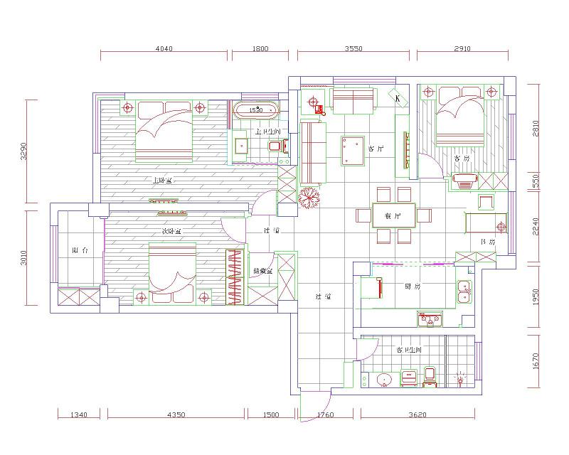

昨天还在开心,今天就不爽了!先看看我的平面图,(最好是吊顶图,可是设计师打印的,没有扫描下来)

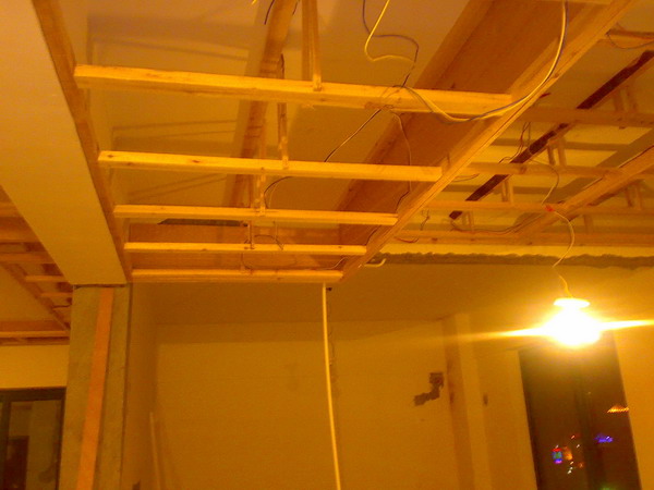

在我书房与餐厅之间,房顶上有个梁,就是电视背景那堵墙的平面上,设计师帮我设计的是从这个梁往右,一直到客房房门口的拐角处,这里吊顶与梁齐平,可是木工做好后,发现这里太压抑了!看看下面的图就知道了:
怎么办呢?老婆跑过来噼里啪啦数落了一通,我也没有想到是这个效果啊!这么低!

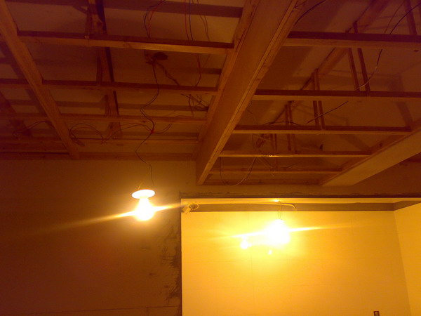

再往里是书房,吊的平顶。书房一个大灯,周围是筒灯,刚才那个很低的平面上也是筒灯,请大家帮我考虑考虑如何处理。
同时还有个问题要一并考虑:我的书房目前是敞开式的,准备到时候要有个隔断,哪怕是个帘子或者下面用个矮柜,那么书桌怎么摆放好呢?

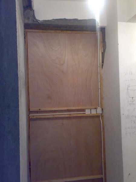

原来进主卧的过道被封了起来,从外面看:
从里面看,就是准备做衣橱的空间:
160楼
 楼主| 发表于 2008-9-3 22:52:43 | 只看该作者

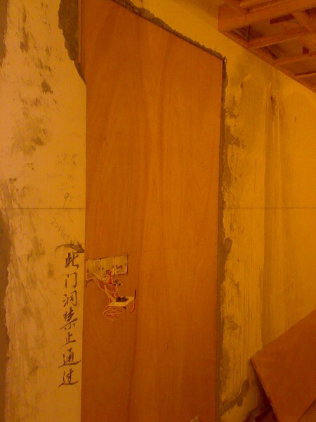

那个墙上写着“此门洞禁止通过”,呵呵,当初是因为做了开关插座的线盒,从那边跑时很容易把线管、线盒碰坏,已经碰坏过一次,我自己重新做的,做得还算美观哦,做好了就写了那句话,现在是再也不好从这个门洞进出了!

没啥大问题,只是局部2.3的吊顶还可以啦。
现在是龙骨刚打好,看上去比较杂乱,所以显得压抑。等石膏板封好,再批了腻子,顶面白了之后,就觉得没这么低了。等入住过一段时间,你就会忘了还有层高低这么回事了。
很多业主在吊顶龙骨刚做好时都有过这样的困惑,后来经过解释也没作修改,等装修好了入住也没再听到啥抱怨。

同意网大的观点,名都的层高应该在2米7以上吧?大梁也就是30多公分,这样吊平后净高应该还有2米4。所以,等顶扫白后,你不会感觉有多压抑的。这块顶上只能装筒灯,我家就是例子,那块最低的顶净高2.41,装筒灯扫白后没有压抑感~~

我那个地方只有2.35,再批腻子,我估计还要低一点点,还是算了吧,我让木工改了,往上提高了16公分,比里面的顶稍低一点,也有层次感的。
