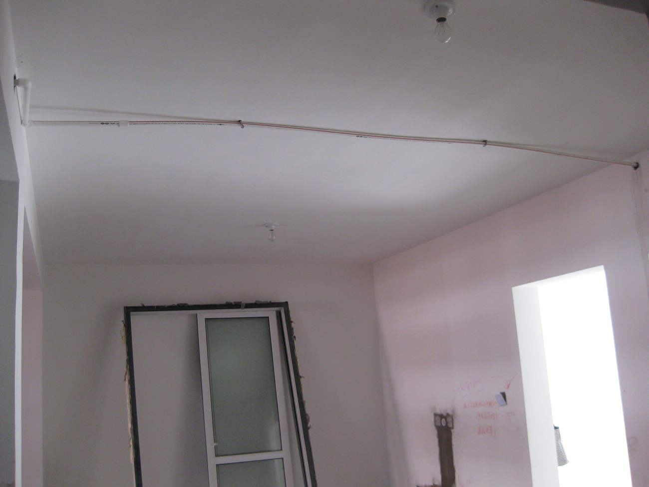

今天开了线槽
进了水电材料。

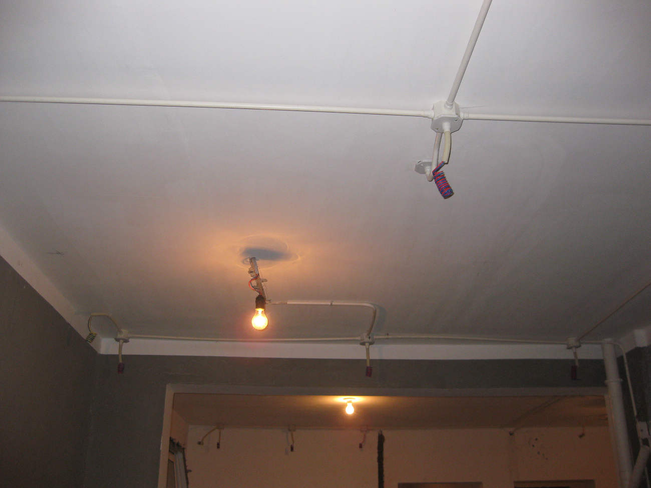

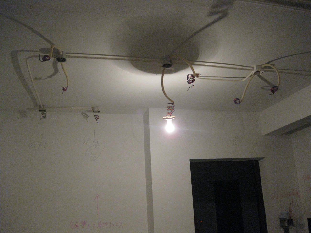

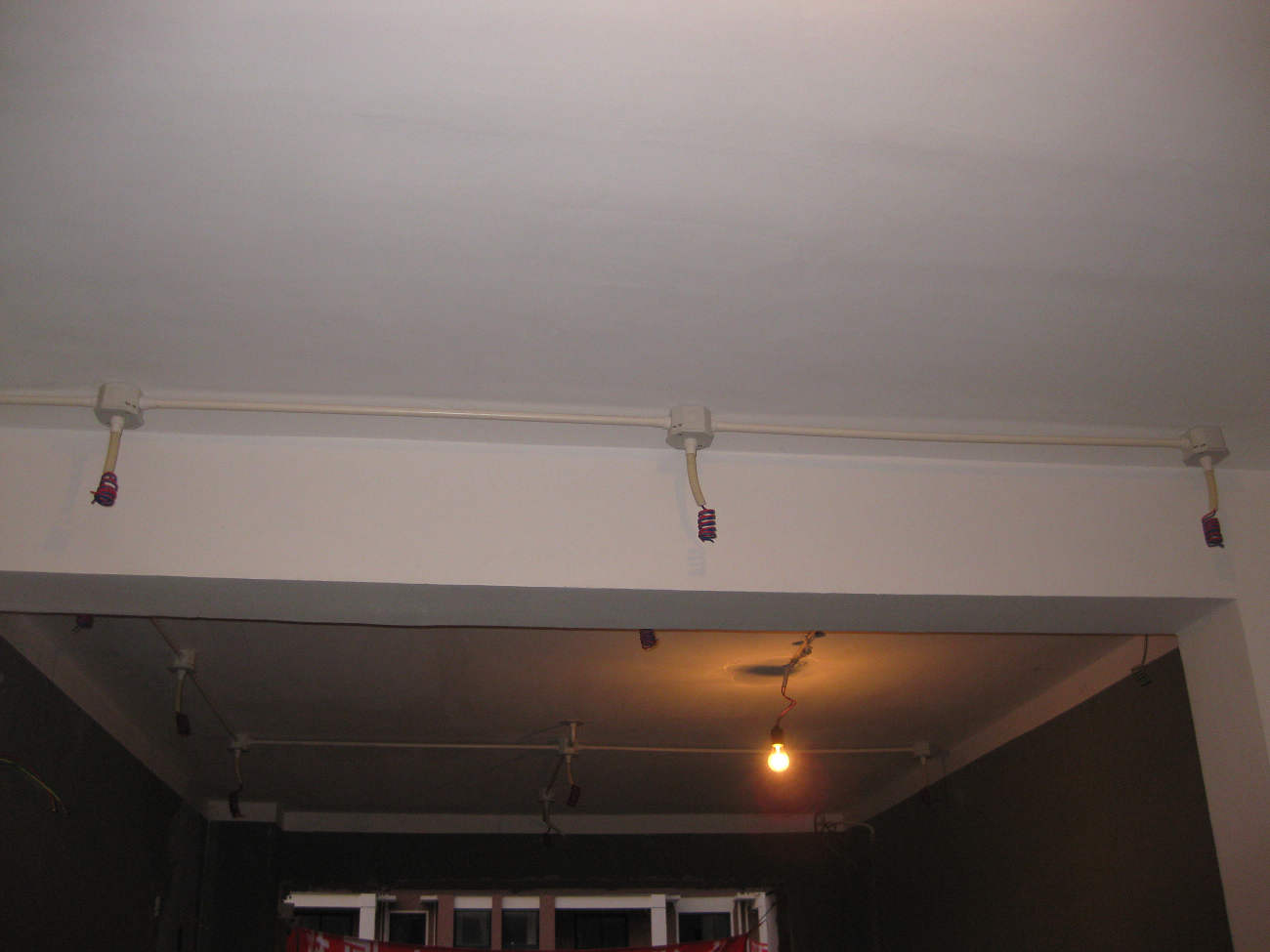

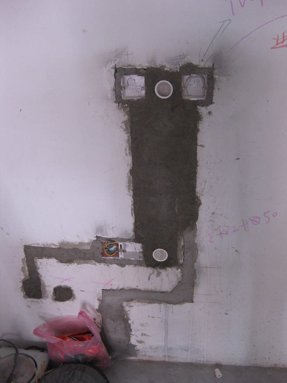

明天水电完工,听说小吴要来拍个录像给我们刻成光盘。小吴的工人真是忙啊,两个工地同时做。不过做得还是蛮认真的,我也小桔子小点心的伺候着。做出来的东西我看不大懂,只知道线管很整齐,用卡扣订得蛮漂亮,线没有接头,没有三通。请明白人再帮我看看做得怎么样。

发表于 2008-11-28 08:59:28 | 只看该作者
水电没验收前为何要封闭线槽?
103楼
 楼主| 发表于 2008-11-28 09:52:48 | 只看该作者
以下是引用网帆在2008-11-28 8:59:28的发言:
水电没验收前为何要封闭线槽?
这是电工封的,电工师傅说如果由瓦工来封,有可能做得不精细,线盒有可能不正,所以他就给填起来了。
104楼
发表于 2008-11-28 10:05:44 | 只看该作者
电工的说法是不错,但没必要将线槽封闭,只需要将暗盒固定就可以了。
我在这里说过的http://bbs.0513zs.com/view_article.asp?id=171&page=6
另外,弱电箱里的各个线头最好做上标记说明是通向哪个房间的,将来方便接线头,出故障时也好查。

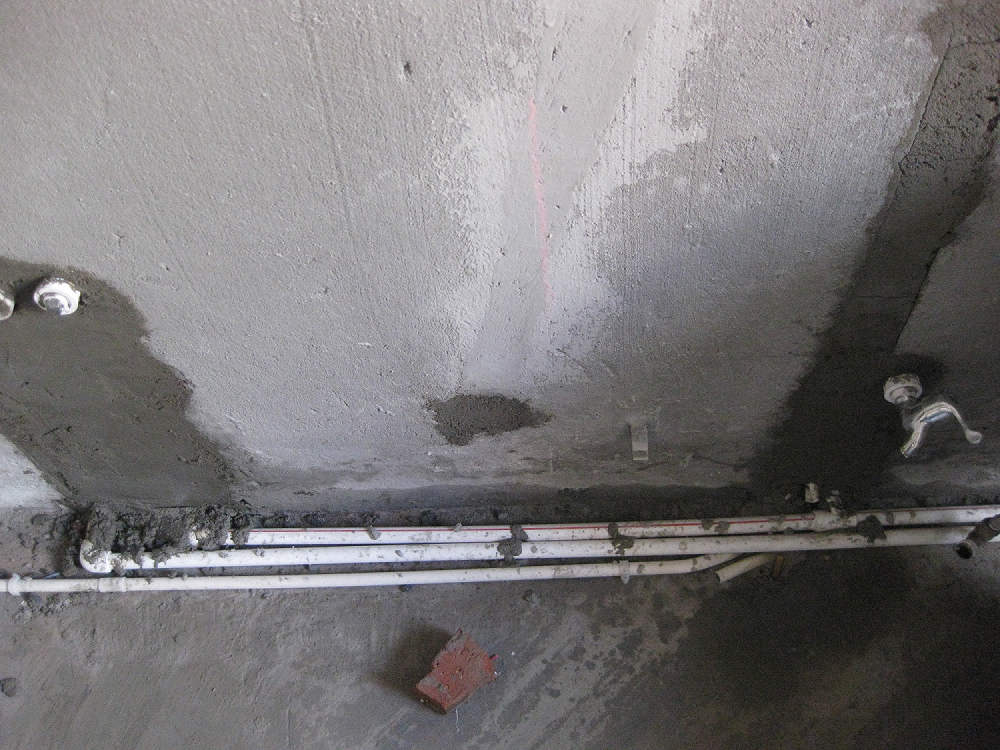

才刚开工几天,我就要倒下了。我已经快没耐心了,真希望今天睡着了明天一睁开眼睛房子就装好了。

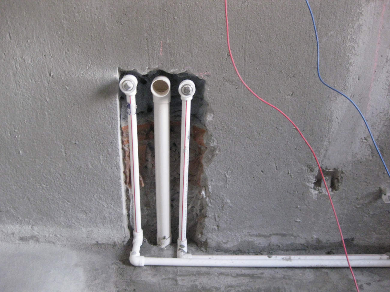

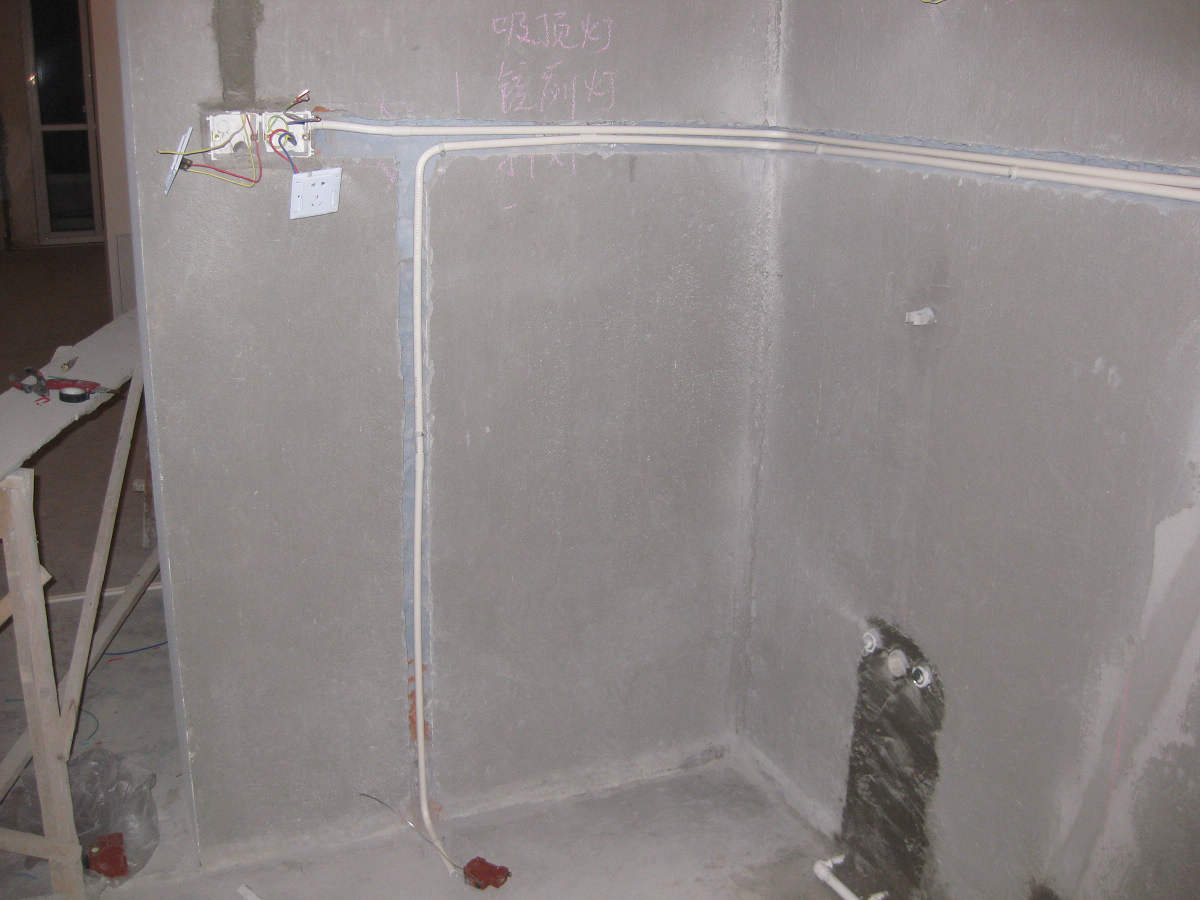

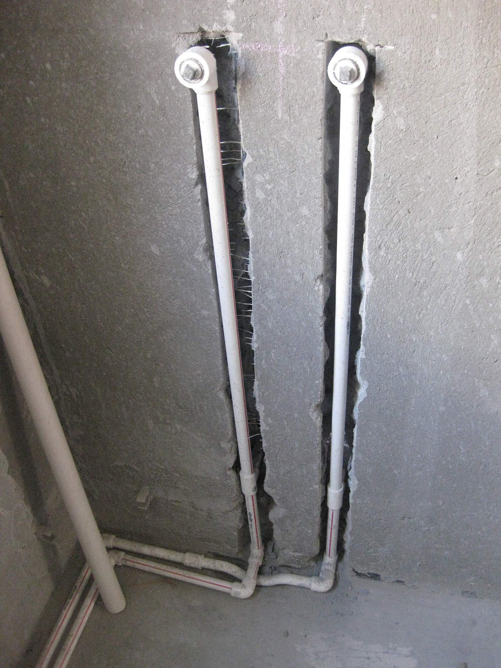

水电师傅说周五就可以完工,结果一直干到今天还没结束呢。根据在网站里学的三脚猫功夫去看了一下,总的来说还不错。只是卫生间地暖线和水管亲密接触了,在我的强烈要求和老公的香烟饮料攻势下,终于同意整改了。
改造前
整改后

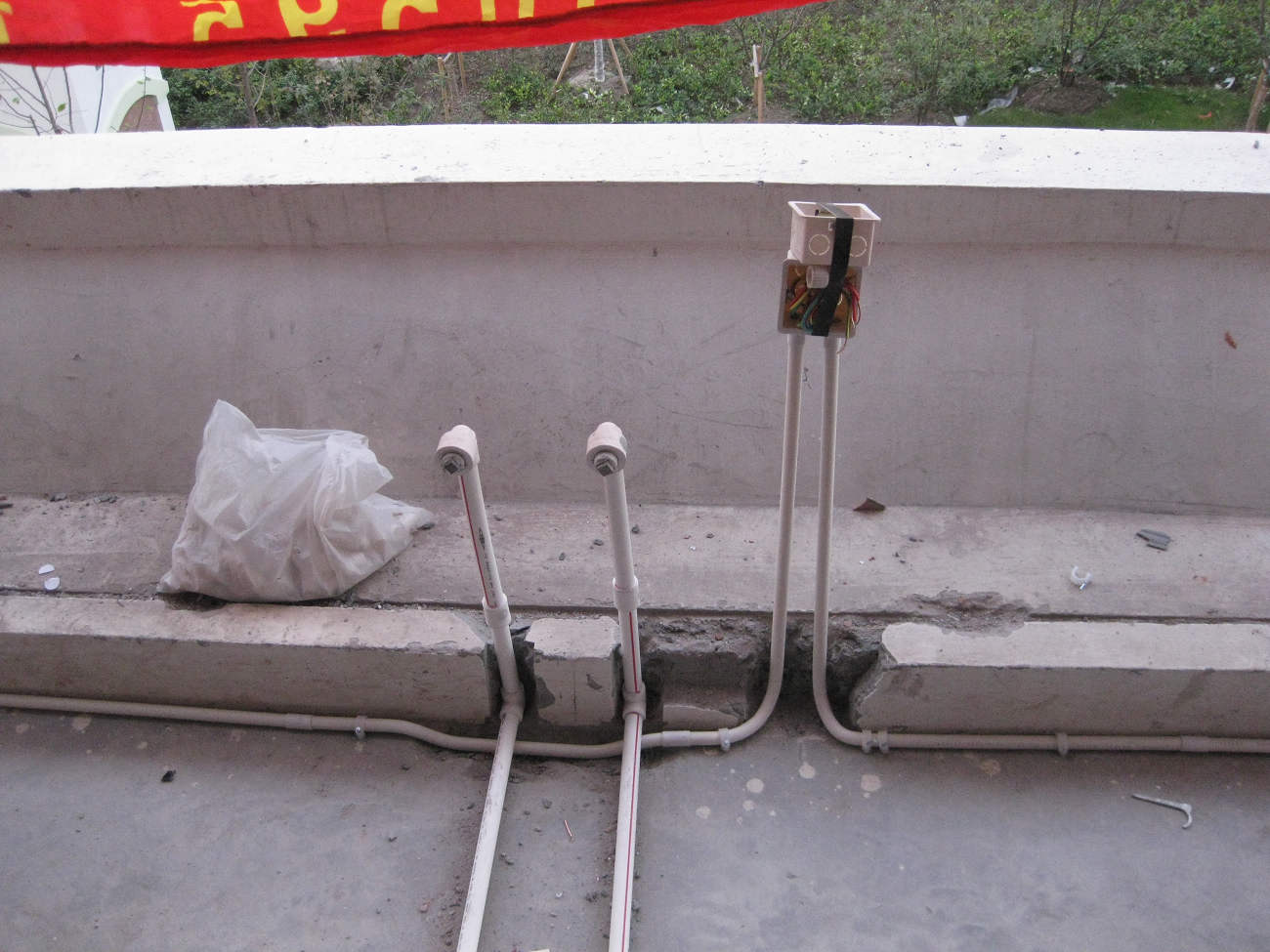

 楼主| 发表于 2008-11-30 22:33:14 | 只看该作者
再发点图片

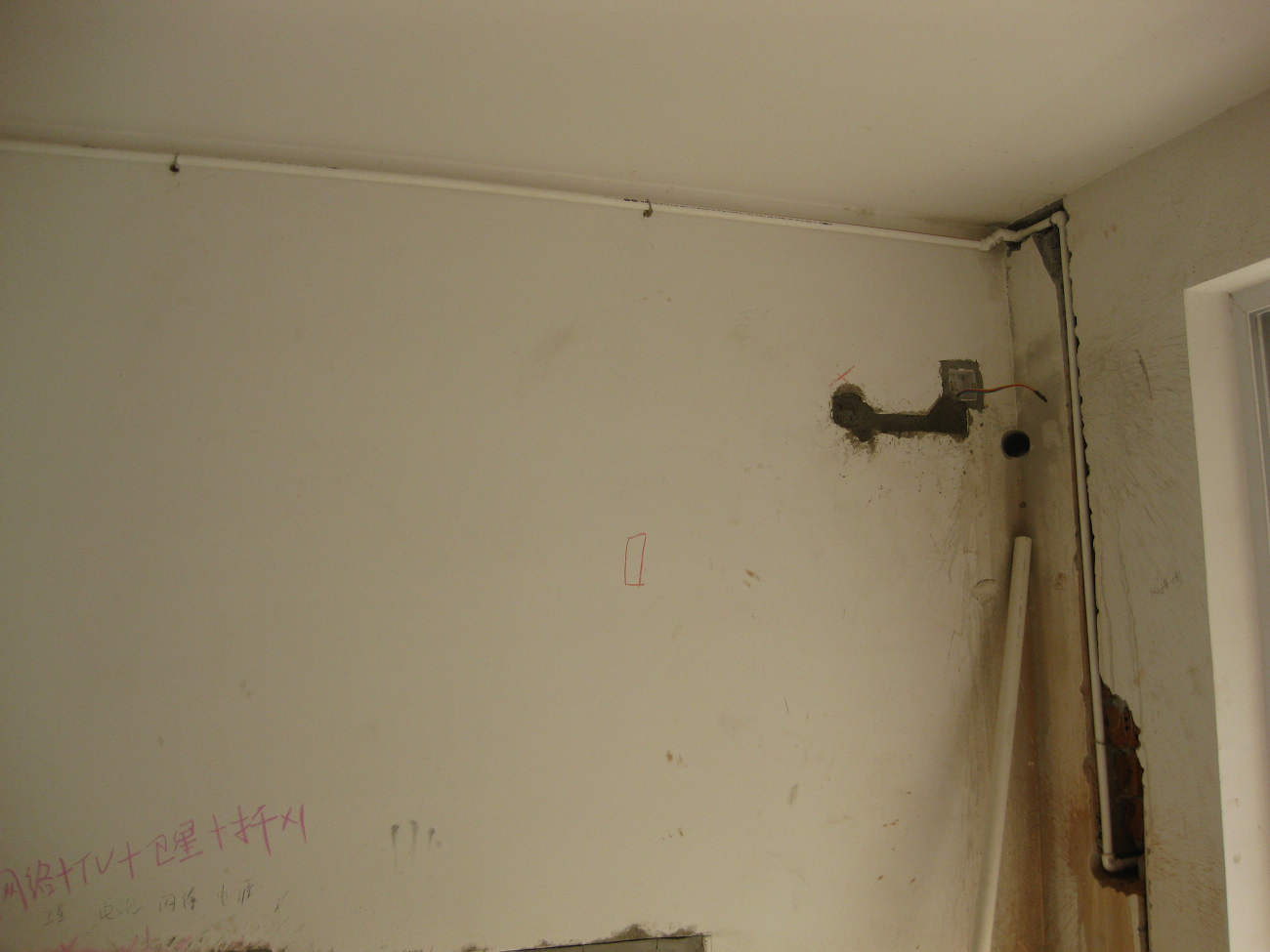

到阳台的洗衣机水管,沿屋顶走的
灯盒

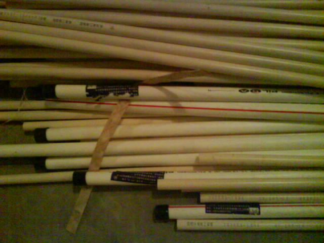

水管
电视背景墙

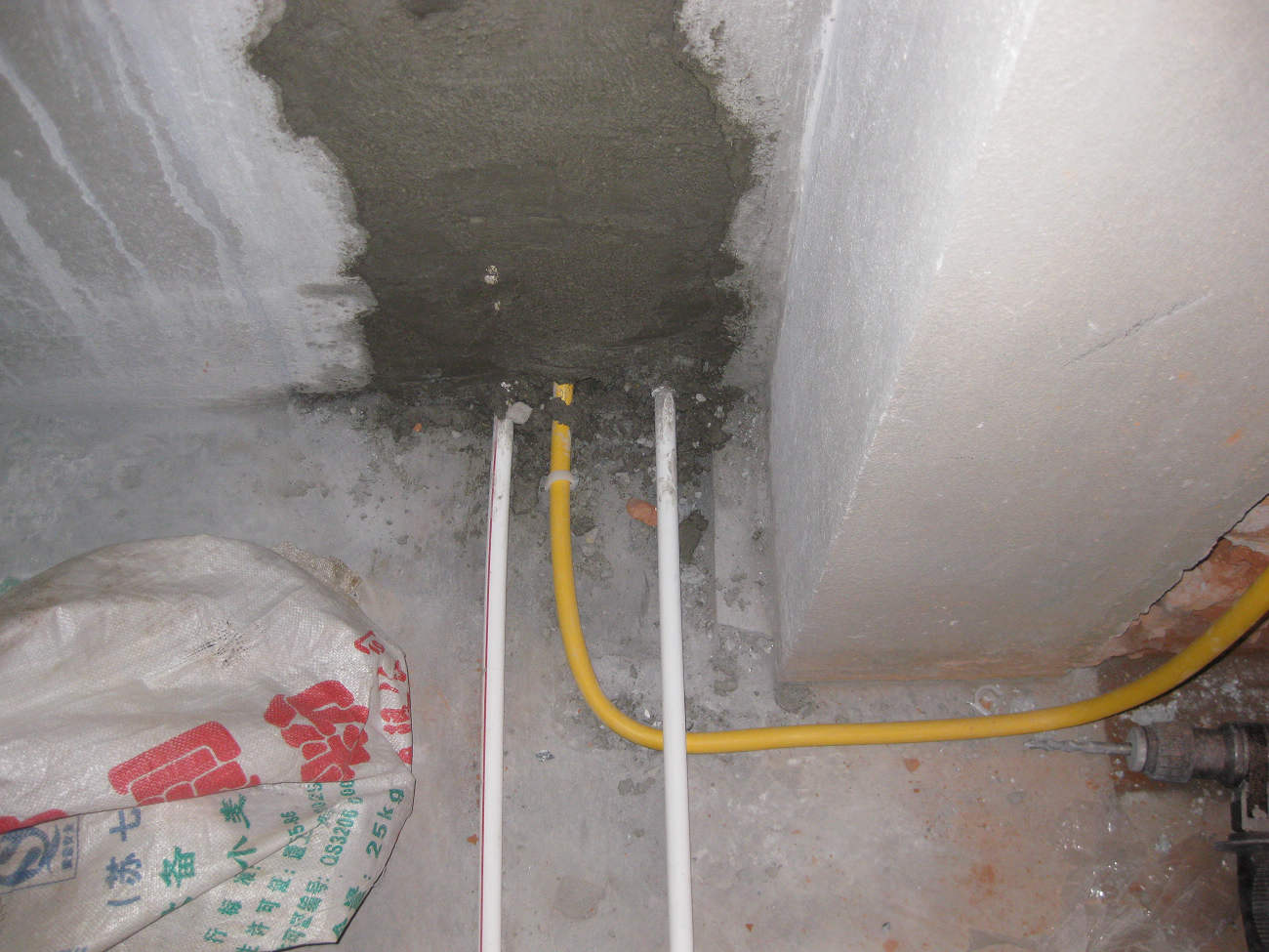

有个问题:像这种水电交叉,电线管向地凿了一些,只有很小面积接触,有没有问题?还有电线管和煤气管是否可以交叉呢(煤气管也向地凿了一块)?

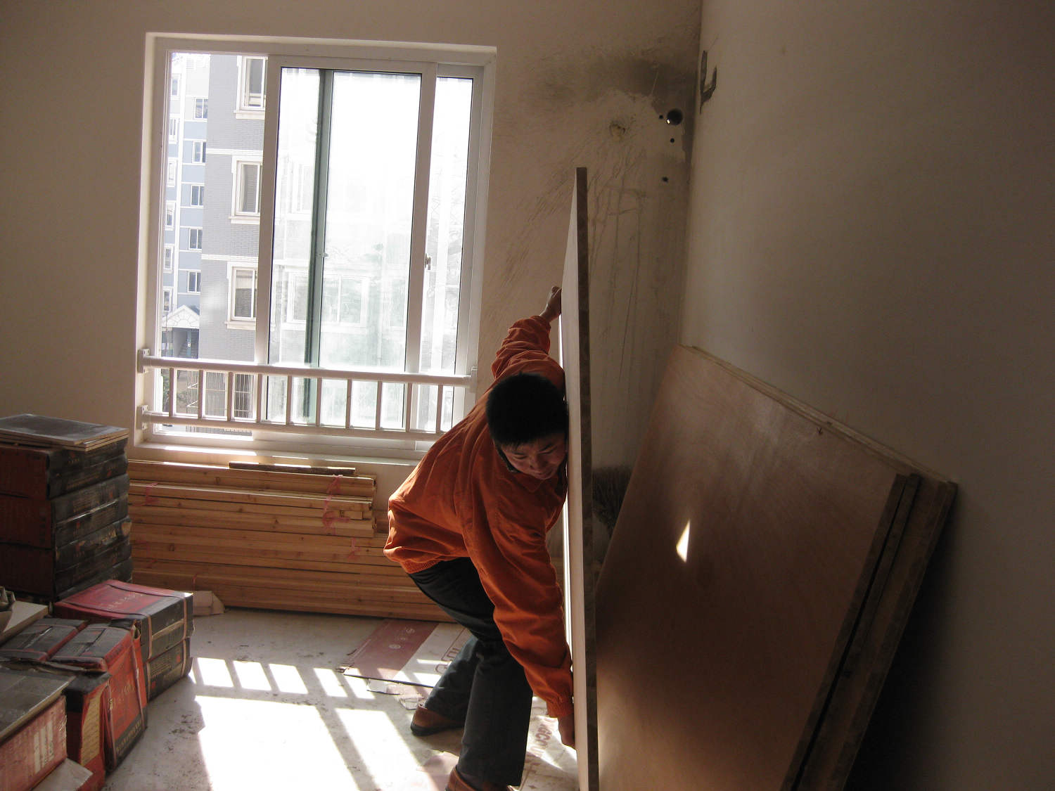

今天我和老公自己去放了水,又自己把放在卧室的板子搬出来。我在卧室的墙上已经挂了张纸,写好了“此屋做地暖,请勿堆放材料”,可某天去看还是堆满了板子。我很无奈。
可怜我老公,眯细的小胳膊要搬那么重的板子。
