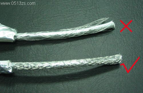

比较两种不同质量的电视线缆
网帆前两天搞了2段不同牌子的电视线缆,虽然都是4屏蔽的,但细看之下,确实有些差别,拍了几张照片,给大伙看看,好让大家也能学两招。下面上照片啦。1 Y2 @) {! o2 p4 K * q. u1 S1 |1 E9 s' y4 [4 ^
发表于 2006-4-22 08:53:38 | 只看该作者
剥开线缆外面的护套,可以看见最外面的一层屏蔽:编制网。(电视线缆从外到里分4层屏蔽,第一层编织网,第二层铝箔,第三层编织网,第四层铝箔)
8 y% }. W( B& u4 _6 x; h
差线缆的编织网稀疏,偷工减料,屏蔽效果差;好线的编织网密集,屏蔽效果好。

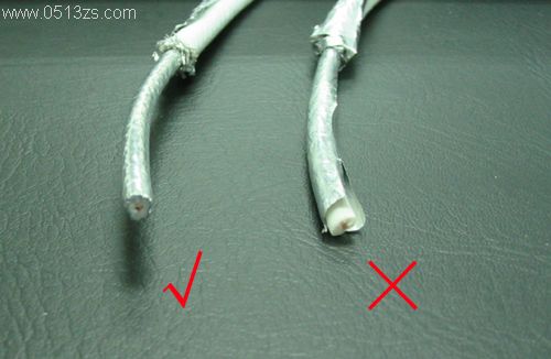

剥去最外面的编织网和铝箔,可以看见第三层编织网,这一层编织网同样要紧密,稀疏的话屏蔽效果就不好啦。
0 s, T1 F/ u0 _' Q9 D
为了让大伙看的更清楚,网帆让人把编织网撸起来拍了一张,这下大家可以看到什么是紧密,什么是稀疏了吧。

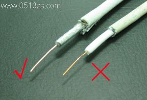

去除第三层编织网后就可以看见最里面的一层铝箔屏蔽层了,好线缆的铝箔是自粘的,剥不下来,差线缆的只是裹在上面而已。而且好线和差线的铜丝线径有着明显的区别。
