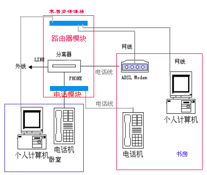

特别提醒:在书房我们建议布二根电话线二根网络线,如下图布局。

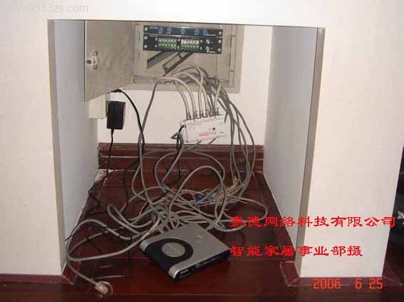

装修是一件很细很细的活,在某一个方面如果考虑不全面就成了一件令人遗憾的事,下面我拍了几张图,也就是当时有些人当时所考虑的问题,现在发现了好多不满意的地方啦。
2 P' D1 E* ~, s" Q6 [
[此贴子已经被作者于2006-6-28 18:39:49编辑过]
 楼主| 发表于 2006-6-28 18:27:08 | 只看该作者
这样的效果,你作为业主,愿意看到吗?????装修方面花了很大的代价,可是就因为这成了装修的败笔。
而且你看看这是如何接线的,
, n; R _6 c5 Z7 z
[此贴子已经被作者于2006-6-28 18:33:44编辑过]
