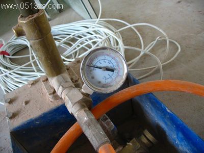

发表于 2006-7-6 23:18:34 | 只看该作者
偶来配图

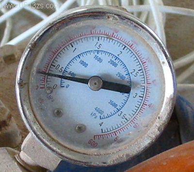

发表于 2006-7-20 00:27:03 | 只看该作者
以下是引用自由风在2006-7-5 11:50:36的发言:
..........仪表精度应为0.05Mpa..........
这台试压仪的最小刻度就是0.05MPa,符合要求。
上次在某同学家里,看见他们用了一台工业试压机在做试验,最大压力也是4MPa的,但最小刻度是0.5MPa(5KG),这样的试压机用在家装有何用?
