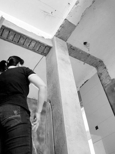

(一)什么是承重墙
       承重墙通俗的说就是承载重量的墙体。一般地讲,砖混结构的房屋所有墙体都是承重墙;框架结构的房屋内部的墙体一般都不是承重墙。当然具体到房屋结构本身,判断墙是否是承重墙,应仔细研究原建筑图纸并到现场实际勘察后才能确定。现场察验墙体上无预制圈梁的肯定是承重墙。非承重墙体一般在图纸上以细实线或虚线标注,为轻质、简易的材料制成的墙体,非承重墙一般较薄,仅做隔断墙体用。
(二)哪些墙体是严禁拆该的
外墙:建筑物的外墙包括顶面和地面。
配重墙:一般房间与阳台之间的墙上,都有一门一窗,这些门窗都可以拆改,但窗以下的墙不能动。这段墙叫“配重墙”,它像秤砣一样起着挑起阳台的作用。拆改这堵墙,会使阳台的承重力下降,导致阳台下坠
承重墙:一般砖混结构的建筑物中,凡是预制板墙一律不能拆除或开门开窗;超过24厘米以上的砖墙也属于承重墙。另外,有人在承重墙上开门开窗,这样也会破坏墙体的承重,也是不允许的。
房间中的梁柱:这些梁柱是用来支撑上层楼板的,拆掉后上层楼板就会掉下来,所以也不能动。

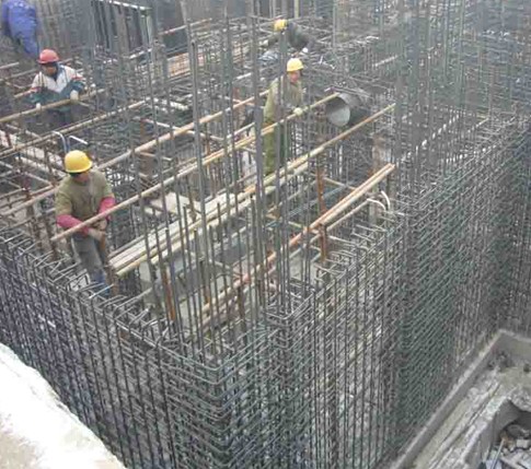

墙体中的钢筋:钢筋是墙体中的骨骼,如果在埋设管线时将钢筋破坏,就会影响墙体和楼板的承受力。如果遇到地震,这样的墙体和楼板就很容易坍塌或断裂。

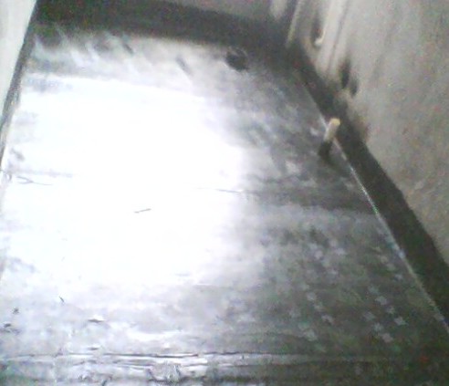

卫生间和厨房:这些地方的地面上都有防水层,如果破坏了,会造成渗漏。如果破坏后重新修建,一定要做“24小时渗水实验”。

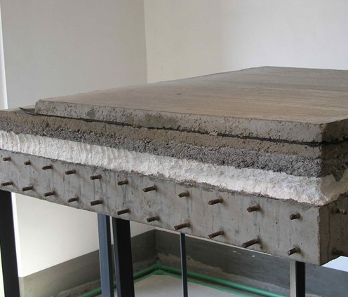

楼板:有些别墅或跃层朋友觉得家里的楼梯位置不理想,想换个位置。请大家记住,如果要在楼板上开洞,一定要找有资质的结构工程师设计拆该加固方案,千万不要想当然的蛮干。

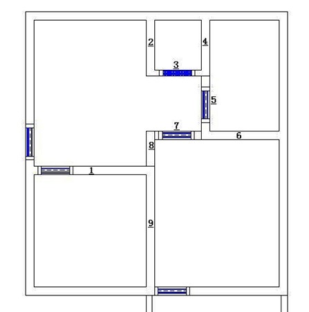

下面介绍三个简易方法来鉴别承重墙与非承重墙:
1、通过声音判断:敲击墙体,有清脆的大回声的,是轻墙体,而承重墙应该没什么太多的声音。

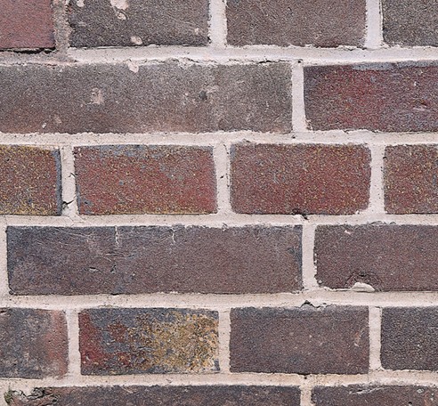

2、通过厚度判断:在户型图的非承重墙的墙体厚度明显画得比承重墙薄,一般在10厘米厚左右。承重墙都较厚,仅次于外墙。厚度和它一样的基本都是承重墙,其厚度一般在24厘米左右。一般来说,承重墙体是砖墙时,结构厚24cm,寒冷地区外墙结构厚度为37cm,混凝土墙结构厚度20cm或16cm,非承重墙12cm、10cm、8cm不等。
3、通过部位判断:外墙通常都是承重墙;和邻居共用的墙也是。一般的非承重墙在卫生间、储藏间、厨房及过道。
(小帖士)对于1990年之前的老式房屋在规划方案中应严格遵循以下几点:
1严禁拆改厚度在240mm以上的墙体。
2严禁拆改梁柱等。
3阳台等带门窗的墙体,原则上不得拆除,如客户能取得合法审批手续,在取得复印件加注客户签字认可后,方可在图纸上标注。
(三)拆改中的误区
在我们传统的观念中,一直都有这样的看法:房内的承重墙不能拆,但是非承重墙却都可以拆。这其实是一大误区。事实上,并不是所有的非承重墙都可以随意拆改。因为相对于承重墙来说,非承重墙是次要的承重构件,但同时它又是承重墙极其重要的支撑。从结构上讲,非承重墙通常还是设计上的抗震墙。也就是说,如果发生地震,这些非承重墙将和承重墙一起承受地震力。所以,就某一个家庭来说,拆除非承重墙或在墙上打个洞没有太大问题,但如果整栋楼的居民都随意拆改非承重墙体,将大大降低楼体的抗震力。
有些房间内的墙是可以拆除的,如分隔墙用的轻质材料石膏板、各种金属和木制隔断。卫生间内的半砖墙,如果楼层结构中设计了支撑墙体的支撑梁,可以拆除,否则就不能拆。但注意不能破坏防水层,否则还要重做。也就是说,只有半砖墙或轻质墙可以直接拆除,否则,必须经过专业部门审核后再拆除。
在拆改工程中,请朋友们一定记住,严禁拆改的墙体坚决不动,除了轻质材料石膏板、各种金属和木制隔断、有支撑梁半砖墙外,拆改其他墙体必须经过专业部门审核后再拆除。并请有资质的公司施工。

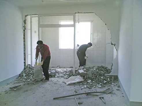

(四)正确的步骤
1.拆除前应考虑邻居是否装修入住,拆除时是否会对邻居产生影响。
2.先用切割机将需拆除部分的粉刷层进行切割。
3.最好使用中锤钻子逐步拆除,不可盲目使用大锤,以免震动过大影响到不需拆除的墙面及邻居。
4.拆除后应检查相邻的墙面是否受影响,如粉层出现脱漏,空鼓等,应同时铲除,重新粉补。
5.重新建墙时,应考虑地面的承重,无特殊要求时,尽量采用轻型材料。
